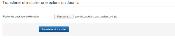

actuellement, c'est la version V4 du plug-in.
je l'ai installé pour voir ce qui ne fonctionne pas, ...et il fonctionne correctement chez-moi.
la dernière version est dispo ici :
forum.virtuemart.net/index.php?topic=127362.msg436572#msg436572

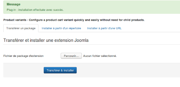

après l’installation
il est installé

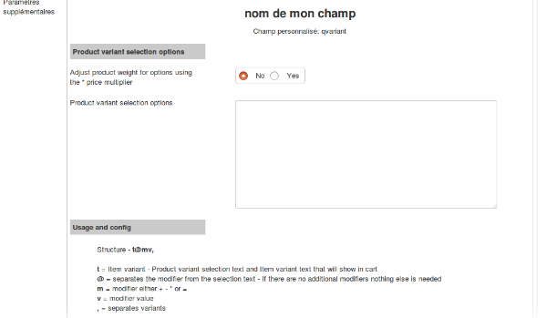

Dans les champs personnalisé, il faudra en créer un avec :
Type de champ personnalisé : Plug-in
Titre = test (évidement c'est pour le test)
Afficher le titre = oui ou non (selon le besoin)
Attribut panier = oui
Option du panier d'achat = oui
Publié = oui
Searchable = non
Position template = addtocart
Paramètres supplémentaires = Customfield Product variant selection
ensuite il faut cliquer sur le bouton "enregister" pour valider la création du champ personnalisé et obtenir un truc comme ça :
Ensuite, dans le produit > champs personnalisés il suffit d'ajouter le champ "test" préalablement créé, puis d'ajouter les options.
