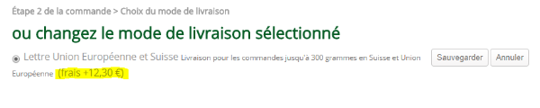

Lorsque le client choisit son mode de livraison, il est indiqué à la fin de la description : (frais + XX€). Je souhaiterais modifier cet élément mais impossible de trouver sa traduction. Pourtant "frais" doit bien être traduit quelque part ^^
voici un capture:
Si vous avez une petite idée :)

il y a 7 ans 10 mois #2 par valserine
en fait je viens de m'inscrire pour faire l'essai sur votre site et il me semble du coup qu'il s'agit :
à vérifier dans les modes de livraison virtuemart → configuration
vous avez dû remplir le champs "frais d'emballage" sans remplir le champs "coût de la livraison",
normalement lorsque les 2 sont remplis ils s'additionnent et font un prix global sans que "frais" soit visible.
à essayer de vérifier ça en tout cas.

il y a 7 ans 10 mois #3 par LauraPommier
Bonjour Valserine,
Merci beaucoup pour votre réponse, je viens de regarder, j'ai bien indiqué mon tarif dans "Coût de livraison".
J'ai essayé de mettre mon tarif dans frais d'emballage, c’est toujours la même traduction.
Idem quand j'indique mon tarif dans "coût de livraison" + "Frais d'emballage", cela additionne bien les deux mais la traduction reste la même: "Frais +XX€"
Je ne comprends pas où se trouve cette traduction, j'ai recherché dans les fichiers langues dispo sur mon serveur, plus ceux des modules et plugins virtuemart et je ne vois pas. Elle se cache bien ;)
