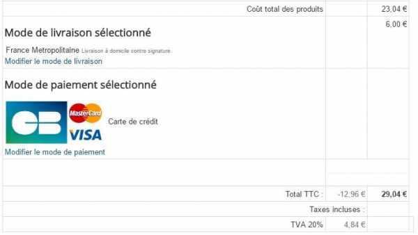

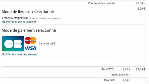

    il y a 9 ans 11 mois - il y a 9 ans 11 mois #4 par studio42
    Réponse de studio42 sur le sujet Vraiment choisir un mode de paiement par défaut...
    Tous mes sites utilisent un "one page checkout" ou n'utilisent pas Vm3.0.18, Donc difficile de démontrer que ça fonctionne d'origine avec VM3.0.18.
    Ceci est un teste local
