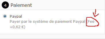

    Je cherche aussi à traduire :
    Mot utilisé pour les frais Paypal. J'ai tenté de chercher la clé pour la modifier dans le système de langage sans succès.
    Cela semble assez spécifique, mais je tourne en rond.
    Si vous avez une idée. Je vais continuer de chercher en tout cas.
    Merci.
