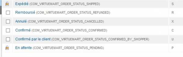

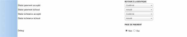

Tu trouveras, en pièce jointe l'image de ma configuration du plugin ainsi que celle du statut des commandes.
Merci de me dire si tu vois quelque chose qui cloche.
