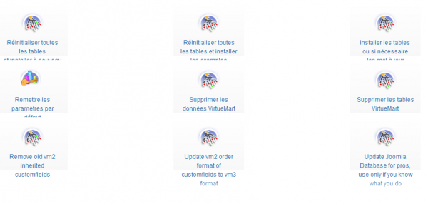

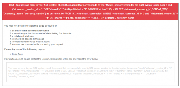

    j'ai été dans Outils > Outils et Migration > Réinitialiser toutes les tables et installer à nouveau puis quand je retourne sur ma page d'accueil j'ai ce message d'erreur :
    1064 - You have an error in your SQL syntax; check the manual that corresponds to your MySQL server version for the right syntax to use near ') and (`virtuemart_vendor_id` = "1" OR `shared`="1") AND published = "1" ORDER B' at line 2 SQL=SELECT `virtuemart_currency_id`,CONCAT_WS(" ",`currency_name`,`currency_symbol`) as currency_txt FROM `#__virtuemart_currencies` WHERE `virtuemart_currency_id` IN () and (`virtuemart_vendor_id` = "1" OR `shared`="1") AND published = "1" ORDER BY `ordering`,`currency_name`
    Par contre quand je clic sur Outils > Outils et Migration > Réinitialiser toutes les tables et installer les exemples mon site s'affiche et je n'ai plus de message d'erreur.
    Quelqu'un peut il aussi m'expliquer à quoi servent ces différent outils?

    SI vous avez un soucis de table, après "Réinitialiser toutes les tables et installer à nouveau" , faites "installer les tables ou si nécessaire les mettre à jour"
    SI ça ne suffit pas, ajouter un produit, une categorie, un fabricant au minimum.
    Sinon vérifier que un vendeur existe(éditer la boutique) sinon modifier/ajouter l'ID du vendeur principal en utilisant votre ID utilisateur Joomla, toujours dans "Outils et Migration" 2 émes tabulation en bas de page.

    il y a 10 ans 3 mois #6 par studio42
    Réponse de studio42 sur le sujet Comment réinitialiser Virtuemart
    Voila le soucis.
    Il faut ajouter la devise du vendeur principal et les devises acceptées dans les réglage de la boutique(pas la config)
    Les utilisateur(s) suivant ont remercié: mr_al
