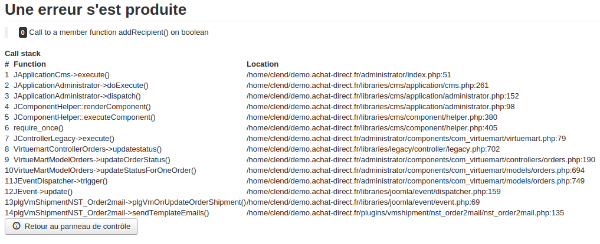

il y a 9 ans 2 semaines #8 par clend
Réponse de clend sur le sujet Problème de facture après hébergement
J'ai donc activé la gestion des erreurs, et voici ce qui s'affiche à l'écran quand, après avoir modifié le statut d'une commande client (sous admin > virtuemart > commandes), je clique sur le bouton "mettre à jour le statut" :
il y a 9 ans 2 semaines #9 par studio42
Réponse de studio42 sur le sujet Problème de facture après hébergement
Je vous ai répondu sur l'autre post,
je pense que c'est une incompatibilité de version.
Les dev Joomla ont soudain modifié une fonction qui existe depuis Joomla 1 et il faut impérativement Joomla 3.6 + avec Vm 3.0.18.6+, c'est d'ailleur à cause de cela que VM ne propose pas les dernières MAJ je pense, car il faut impérativement updater les 2 sinon les mails ne fonctionnent pas convenablement.

il y a 9 ans 2 semaines #10 par clend
OK studio42 : j'ai bien compris ce problème de versions Joomla & VM.
Mais dans mon cas précis, je fonctionne avec : Joomla 3.6.5 & VM 3.0.18.7. Sauf erreur, l'ensemble est correct.
