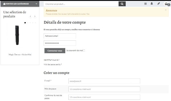

lors de la création d'un compte sur la boutique Virtuemart j'ai un message d'erreur au moment de valider "Merci d'activer Javascript pour pouvoir vous inscrire" en haut de la page. Voir pj.
Ce qui m'efface le formulaire d'inscription et ne met pas en évidence les champs obligatoires non renseignés.

tu dois avoir javascript desactivé dans ton navigateur
essaye avec un autre navigateur ?

J'ai déjà essayé avec 2 navigateurs différents. Sans succès

J'ai trouvé le problème ...
C'est de ma faute car j'ai voulu modifier la vue edit.php du dossier com_virtuemart/user
afin de descendre les boutons "Valider" et "Annuler" du formulaire de création du compte pour que se soit plus ergonomique.
Eviter ainsi de remonter le formulaire pour le valider ...
