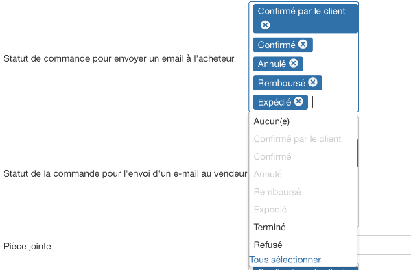

    il y a 7 ans 11 mois #9 par clement
    Réponse de clement sur le sujet Mail Vendeur Commande
    Justement je n'ai pas le statut "en attente" dans la sélection, côté acheteur...
    Cf pièce jointe...
    Bug ?
    il y a 7 ans 11 mois #10 par valserine
    Réponse de valserine sur le sujet Mail Vendeur Commande
    oui, en effet chez moi aussi, "en attente" est seulement pour les email vendeurs ..
    mais il faut alors sélectionner tout : "sélectionner tous", même "aucun" statut et ça marche !
    Les utilisateur(s) suivant ont remercié: clement
