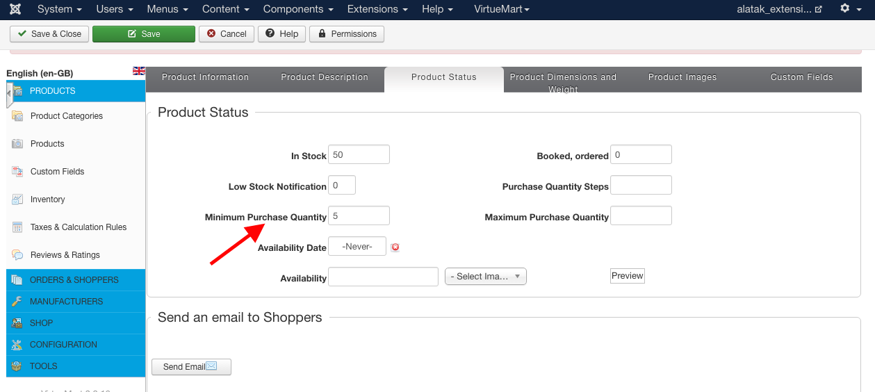

    En image :)

    Merci pour la réponse.
    En sélectionnant une quantité minimum sur un produit, l'option quantité du panier pour ce produit reste sur la quantité défini. Ce n'est pas ce que je souhaite.
    Je souhaite paramétrer une quantité minimum sur la catégorie "PORTES". La quantité minimum doit être 5. Le client peut choisir 2 portes vitrées et 3 portes pleines par exemple mais le total doit être égal ou supérieur a 5 pour les portes.
    J'ai d'autres produits ou il n'y aura pas de quantités imposées. Donc c'est uniquement sur la catégorie PORTES.
    il y a 10 ans 5 mois #5 par alatak
    Réponse de alatak sur le sujet Quantités minimum sur une catégorie de produits
    ahhh ok
    Une restriction sur la catégorie: en natif cela n'existe pas;
    Par contre au lieu d'utiliser une categorie PORTES, tu dois pouvoir le faire avec les produits parent/enfants.
