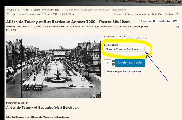

J'ai un souci, en effet, depuis que j'ai mis les produits complémentaires dans ma boutique, lorsqu'on choisi dans le menu déroulant, sur la page produits, les enfants, ceux ci n'apparaissent pas. J'ai testé avec le template Protostar, cela donne la même chose. J'ai contacté le responsable de Template Creator qui m'a servi à faire mon template, et il me demande de contacter Virtuemart.
Je vous mets le lien pour voir le souci. Je vous mets aussi la capture d'écran pour préciser.
www.photos-de-bordeaux.com/galerie-photo...0-poster-3020-detail
Pouvez vous me dire d'où vient mon souci s'il vous plait ?

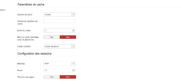

je pense à un problème de cache, si tu fait "actualisé" après le chargement de la page du produit enfant ça marche.
www.photos-de-bordeaux.com/galerie-photo...0-poster-3022-detail
si tu à un outil de cache joomla activé (dans configuration et dans plugin) ou avec une extension tierce , tente de désactiver le cache pour voir.

Effectivement j'ai remarqué cela. En actualisant la page le souci disparait. As tu des précisions sur le cache en question ? Je vais y jeter un coup d'oeil, mais je ne sais pas à quoi je le reconnaitrais.
