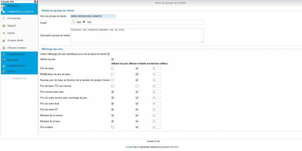

    j'ai trouvé pour les captures d'écran(mdr)
    voici la configuration simple visiteur non connecté ( que j'ai)

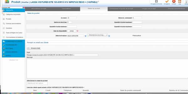

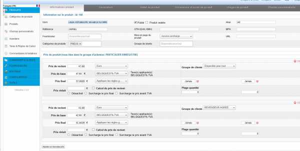

    ensuite le produit
    satut du produit
